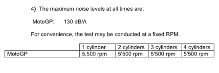

Årets skämt!!!! Bullermätning på Dutch TT Assen 2013!!!
Gränsen är hög i MotoGP. Men den ska likaväl följas. :)
Sen måste dom inte mäta på fullgas för att få ett värde hur ljuddämpningen är. Det är en bestämd kolvhastighet dom satt som gör att dom kan se hur mycket den låter. Är ungefär som att du måste inte tanka fullt för att mäta bensinförbrukning. Du kan räkna ut hur mycket den drar med att hälla i halv tank med. Ljud är bara en annan form av energi. Allt följer dom fysiska lagarna. Var inte du lärare i fysik och matte? :)
Ingen expert men visst tillkommer det en hel del ljud från insuget när man verkligen öppnar upp?
Om du ger en motor full gas får du in mer bränsle/luft och varje explosion blir större och ljudligare. Om man endast står still kan du ligga långt ifrån fullgas för att varva motorn till 7000 rpm, och endast "små" gaspuffar kommer komma ut ur avgasröret...
Annars kan ju någon snurra runt motorn med en liten elmotor och så lyssnar man på hur mycket motorn låter då?
Jo... men vilken fysiklag använder du för att räkna ut, och VETA vilket ljudtryck du får vid 18000 rpm när du bara har tillgång till ljudtrycket vid 5500 rpm?
DÅLIG liknelse med bränsleförbrukning Axxexx, eftersom bränsleförbrukningen inte beror på nivån i tanken, men ljuddtrycket definitivt beror på varvet...
Det går ju med en tillräckligt stor datasampling att avgöra någorlunda i vilken region motorn kommer hamna i ljudvolym på maxvarv med ett par mätpunkter man valt någonstans i registret. MotoGP kan ju ha en hyfsad databank på sånt, om de nu skulle vilja ha det iaf. :)
Men att med fysikaliska regler räkna ut det blir nog oerhört komplext. Man får ju räkna på en helt hiskelig mängd variabler, som luftinsläpp i motorn, expansionskammare, diverse geometriska former och vågornas fortplantande längsmed rummen och fan vet allt. Naeh, då är det definitivt lättare att använda statistik.
Det är nog tom lättare att använda statistik för en fast referenspunkt än att använda flygande mätning på maxvarv på högsta växeln.
Och? Vad vill du säga? En BRA metod?

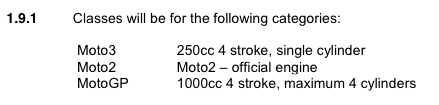

P€RRA;5840470 skrev:
Nja, det är väl max fyra cylindrar?
Det stämmer nog. Jag hade för mig att det sas hos MM att det va fyra cylindrar som tilläts och inget annat.
Däremot kan man ju konstatera att det tack vare maxgränsen på borr blir en de facto-regel att det ska vara fyrcylindrigt.
Man får ha en, två eller tre cylindrar också, men reglementet verkar inte innehålla någon kompensation för färre cylindrar än fyra. Förut tillät man ju lägre vikt för färre cylindrar, men inte längre, verkar det som.
