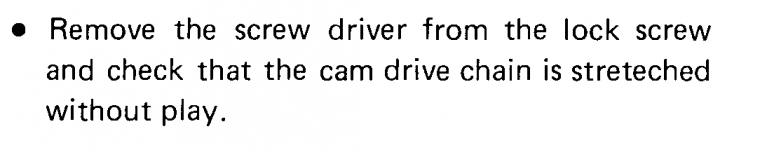

Pillar på de härna grejerna för första gången. Manualen berättar inte exakt. Men visst är väl detta en självjusterande kamkedjesträckare med fjäder o allt? I så fall ska jag alltså "släppa" på skruven så den får sköta sig själv med hjälp av fjädern? Inte försöka manuellt spänna kamkedjan genom att dra åt skruven i fast läge åt ena eller andra hållet?
Det som gör mig lite fundersam är denna textbiten i manualen:
Och det som ger mig huvudbry är alltså "inget spel":va
Lite smått spel ska det väl vara? Eftersom de inte anger något finns det ju inget spel att mäta upp, men jag menar hårt-som-fan spänd eller lite lagom, så det går att rucka lite lätt på, men inte nån centimeter eller ens knappt en halv?
Kamkedjan återmonterad ser väl fin och bra ut annars?
Lurar också lite på ena nocken som har de här märkena på sig, även om nockhöjden har bra mätvärden:
Det ser ut som en automatisk kamkedjespännare, i min verkstadshandbok framgår det att den är automatisk om jag går till kapitlet om camchain tensioner- har dock en annan hoj.
"Witout play": Givetvis finns det alltid ett visst spel även om det inte ska vara stort. Dem menar nog att den inte ska vara slapp, det är min tolkning.

Japp det är en automatisk kamkedjespännare. Finns manuella som är mer pålitliga dock.
Tackar för svaren!
Jo, efter ytterligare funderanden kom jag fram till att det naturligtvis är den automatiska fjädertypen. Skruven snurrar ju fritt ett varv eller två med fjädern som motstånd. Och med allt återmonterat så är kedjan spänd, men inte hård, och mäter bra innanför maxmåttet. Slitage på sträckaren ska enligt manualen mätas genom att demontera och prova att skruven rör sig lätt. Nu kunde jag inte demontera eftersom packningen verkar ha klistrat ihop sig. Men provad på plats med kamkedjan lös (kamaxlar borta) så verkar den fin.
