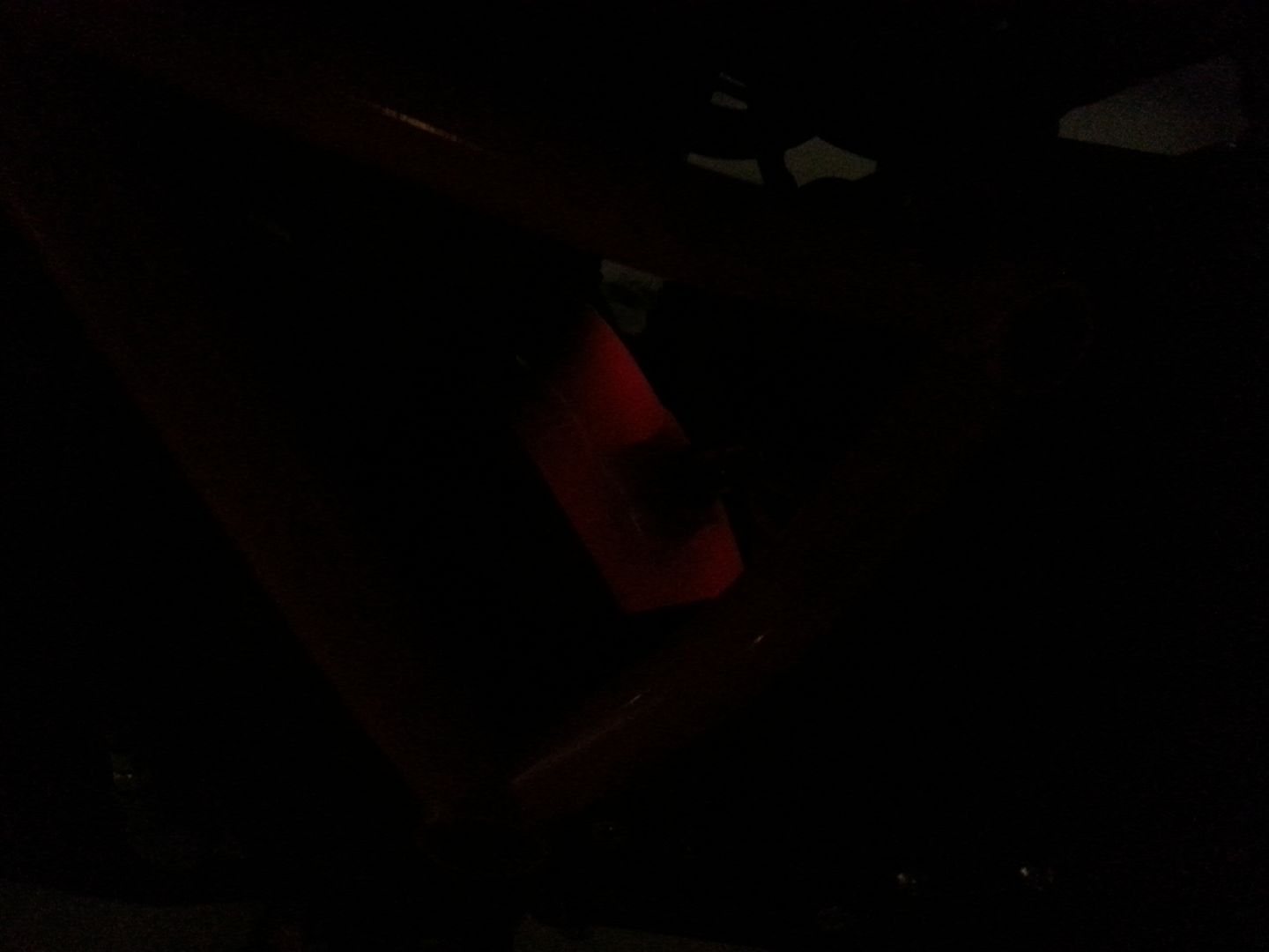

Såhär såg kröken ut från bakre cylindern på min RC8 efter några minuter på tomgång.
Inget konstigt alls eftersom mer bränsle = mer kylning och på tomgång spottas det inte in speciellt mycket bränsle.
ja presic så såg det ut på min suzuki dr 350 i går när den stått ett tag på tomgång
då är det normalt :)
