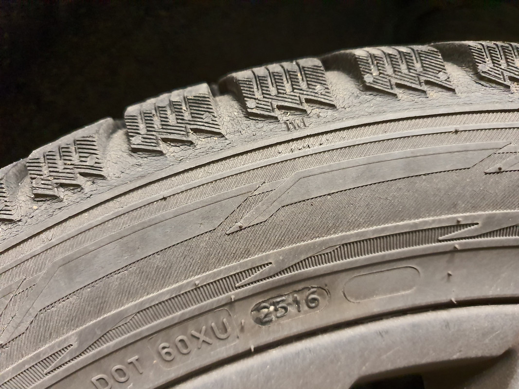

Jag brukar köpa antingen Michelin eller Nokian, sist jag köpte nya svålar vilket inte händer allt för ofta blev det Hakka 8. Michelin hade kommit med någon X-ice eco/tysta och Nokian sa typ att såhär många dubb har vi aldrig haft förut = enkelt val. Efter de två första säsongerna syna jag dubben noga, inte en enda hade lossnat men minns att jag tyckte däcken kändes torra utan någon synbar försämring dock.
Minns inte fortsättningen för dom o sen såldes bilen men i vilket fall har jag sneglat lite på Nokian när jag snubblat över dom. Nåt skit måste dom ha ställt till med men vad?
Idag såg ja dom sämre exemplaren hittills, slitaget är naturligtvis inte däckens error men zooma in sprickorna:
2015
2016

Precis, det första jag lade märke till.. Ser ut som halvtaskiga regummeringar som borde ligga i soptunnan.
Finngummi har fabriker i ett flertal (låglöne)länder liksom de flesta tillverkare av olika saker.......
Kvaliteten skiljer inte så mycket men däcken kan vara avsedda för en annan klimatzon än norden, vanligt att få fel om man snikar när man köper från typ däckonline och liknande. Dessutom så ser sprickorna ut som att puckarna legat ute i solljus offseason.....

Jo det behöver ju inte vara sämre för det, men det var det första jag reagerade på. Som du säger så ser det ut som dom inte hanterat däcken på rätt sätt. Intressant att veta vad där står som tillverkningsdatum på dom. Dom ser ut att vara 20 år gamla..

Reagerade på det förra vintern, behövde nya vinterdäck och kom på att de från förra bilen låg kvar i garaget, 3 år gamla men förvarade svalt och mörkt och 60-70% mönsterdjup och samma bultcirkel, sagt och gjort, på med dem på den nya bilen.
Nokian hakka var utmärkta på förra bilen när de var nya.
Nu, en total katastrof, ständigt blinkande ABS/ESP och cylinderavstängning i kurvor där bilen inte reagerade med sommardäck ens.

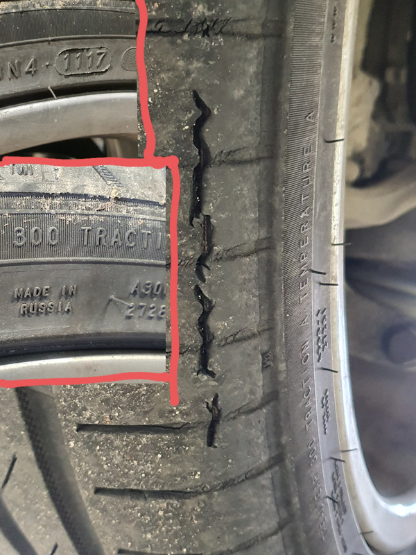

..och sommardäck tvi fan, seriöst ha koll om ni besitter dessa fulgummin:
Liknande skador runtom insida på båda framdäcken, backdäcken hade klarat sig från förmodat samma batch.

Om nu bakdäcken har klarat sig så kan sprickorna bero på en kombo av fel lufttryck och framvagnsinställning....... I vilket fall som helst så gör en framvagnsjustering i samband med nya däckköpet.

Nja, visst slarvas det mycket i underhåll men när däcken spricker sönder efter 4 år så.. Man får skilja på snedslitage ner till kord och direkta skador.

Sprickorna kan vara ett tecken på lågt lufttryck, överlastat. Varmkört typ eller tillverkat i samband med vodkarasten. :fyllisar
