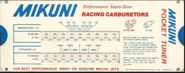

På något forum angavs exempelvis main jet till 190, och på ett annat ställe var det 200. Kan kanske bero på vilken geografisk plats man är på. Har förstått att man jettar olika beroende på höjd över havet.
En orsak ytterligare till olika bestyckning är också vilken temperaturzon man befinner sig i. Nordiskt klimat och nära havsnivån ger större munstycken än varmt klimat och hög höjd.
Edit:
Mikuni har en sticka för kalibrering på grundval av höjd och temperatur.
