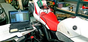

Vet inte vad du har för bredbandsmätare men för min del blev allt lite roligare när jag skaffade lambdalogger.
Valde Tyvärr Dynojets WB2 så det blev en massa räknande då dynojet inte har något vettigt dataverktyg utan bara producerar csv filer, å andra sidan väldigt lärorikt.
Många excelkalkyler blev det tills jag bytte PC3 till PCV och kunde köra loggern som auto tune, underlättar en hel del då alla grannceller påverkar varandra i mappen.
Dock inte fullt så "Auto" som Dynojet vill göra gällande men ett kraftfullt verktyg när man förstår det.
Enda nackdelen när man väl börjat är att man snart nog "bara måste" skaffa en dyno, hahaha

Ja de vore bet enklare/snabbare och bättre med autotune funktion och loggning men jag vägrar kosta på moppen detta.
Jag förstår och du verkar ju få till det ändå med lite "trial & error" :tummenupp
Sen redigerar du väl direkt i originalmappen (TuneECU) och då är det väl inte helt enkelt med autotune, om jag fattat rätt :)

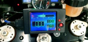

Har du en PCV med Dynojets egen lambda så lägger du in målvärden för AFR i en mapp och sen försöker boxen styra i rätt riktning med varierad framgång.
Men har du inte PCV utan skall försöka göra något av lambdans utdata själv så finns där bättre loggningsprodukter än dynojets WB2.
