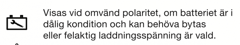

Man behöver inte räkna antalet bitar för att veta ifall det är ett tusen- eller hundrabitarspussel man har framför sig. Nu visar batteriladdaren den här symbolen och laddningen sjunker. I övrigt beter sig laddaren som tidigare. :-(
Ja det är något allvarligt fel. Jag har precis en sådan laddare och den beter sig inte så. Inte ens med långt urladdade batterier.
Har batteriet stått ute i minusgrader? Urladdat? Då kan det ha frusit sönder.
Har du annat batteri att provladda mot och se hur laddaren beter sig? Så du kan utesluta den. I så fall är det batteriet som säckat ihop. För polariteten såg rätt ut vad jag kunde se
Du kan skrota det batteriet. Möjligtvis kan du få liv i det om du kör med en gammal dumladdare men kapaciteten kommer vara kass.

Känns lite som en kortsluten cell.
Skrotade ett batteri i som gav 10,1 i åkklipparen 5 celler ok 1 cell död/kortis i

Jag gjorde så. Parallellkopplade detta batteri till ett fungerande och fick upp spänningen till 7 volt innan jag anslöt denna batteriladdare; men började alltså bete sig såhär direkt. Klickar och har sig. Batteriets spänning går ner tiondel för tiondel när jag ansluter en multimeter. :-/

Batteriet hade uppmätta 2 volt och hade stått i en oanvänd bil i ungefär ett år. Inköptes (på Biltema) ungefär då. Har alltså laddats ur blott en gång och sedan befunnit sig i det skicket. Laddaren har fungerat felfritt vid laddning av andra mc- och bilbatterier som har behövt laddas. En del säger att man aldrig ska köpa deras bilbatterier – vad säger ni om det?

Då har det nog frusit sönder. Urladdade så blir syran till vatten och fryser. Cellerna går då sönder.

Av filmen tycker jag laddaren står på reconditioning (om den nu har det. därav min fråga om vilken laddare) Dvs den pulsar ut strömmen för att försöka väcka till liv i alla celler.
Har det varit helt urladdat och stått en stund kan batteriet ha tagit skada, men det är ju bara låta den stå på reconditioning en stund och se vad som händer.
