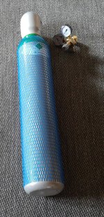

Jag lade in en beställning på en 8L flaska Argon 4.8 för att testa och har fått hem flaskan.
Eftersom EU och Sverige har lite andra anslutningar så slog jag till och tog en flaska med regulator på köpet.
Priset för hela kalaset då...?
1241:-
Och det får väl ändå anses som ganska bra :D

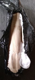

Hur det kom förpackat, levererat fram till dörren.
Flaskan är nytillverkad i februari i år och klassad enligt EU standard (lika hård som svensk?)
