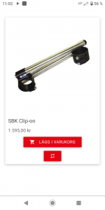

Konstiga clip on det där? Köp PP-tuning eller Gilles istället, billigare och bättre?
Orkar du länka till några bra prisvärda clip on? Gärna från nån svensk sida:)
Varför är dom konstiga? Är det den gängade utbytespinnen du syftar på?
PP clipon köper du enklast från Grevens.
Billigare, bättre, enkelt att byta pinne då den kläms fast. Köp någon extra pinne och gummihandtag när du beställer så har du när crashen är framme ?.
Snabbgas är en annan bra grej att montera✊
