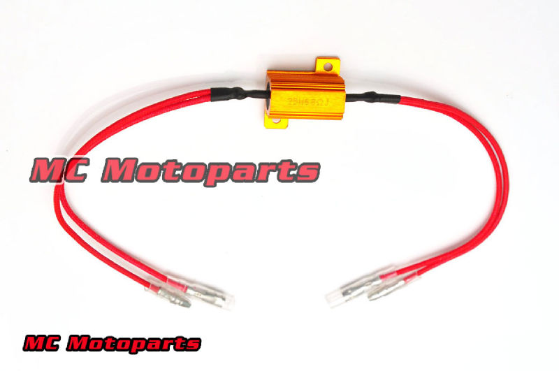

Jag förstår inte riktigt vilka sladdar som ska var:

Den där såg ju lite skum ut men normalt hänger man bara på motståndet på respektive plusskabel som går ut till blinkersena.
kabel} -----------------------blinkers snyggt va:rolleyes:
/ motstånd /

Tänkte bara fråga då om jag väljer att köra på motstånd istället.
Ofta är det gjort så här:
Från LED-blinkern kommer två stycken sladdar. Och här är nått viktigt jämfört med vanliga lampor. Den ena sladden ska matas med + plus, den andra med - minus vara ansluten till chassit om chssit är anslutet till batteriets - minus.
De här två sladdarna från LED blinkersen, tex den framme har förhoppningsvis han och honkontakter av den typen på fotot. Och sladdarna i hojen har motsvarande hon och hankontakt.
Så det är bara att sätta ihop. Och så är saken klar utom att blinken är för snabb.
Så lösningen är
att den ena sladden från LED anslutes till det ena sladdparet från motståndet.
att den andra sladden från LED anslutes till det andra sladdparet från motståndet.
Nu finns är två sladdar från motståndet lediga. En sladd i varje sladdpar.
Dessa sladdar från motståndet anslutes nu till till de två sladdarna på hojen.
Och tänk på att Plus till LED kopplas till Plus på hojen.
