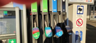

Hej har någon nyss tankat sin äldre hoj på OKq8 nyligen.
Jag tankade i morse, innan jag tankade gick den bra, efter tankning så gick den omedelbart ojämt och blev motorsvag.
tänkte prata med stationen men frågar först här om fler har varit med om detta eller hört något
Hoj från -98

E95?
Vad har du tankat? E5, E10 eller E85?
E5=98 oktan, E10 = 95 oktan, E85 = etanol med 15% bensin (25% på vintern)

E95 tror jag, den i mitten men jag kan ha sett fel.
Jag åker förbi och kollar eller inväntar fakturan, kommer väl i morgon eller på fredag.
(jag förväntade mig det du säger men såg att det stod E95 och inte E85)

Först skall jag ta reda på vilken kran på pumpen jag tog...varken E5 eller E10 stod det på ettiketterna och ganska vaken var jag tycker jag...

E5 och E10 står med små bokstäver i den vita cirkeln i underkant på munstycket.
Var det ett blått handtag har du tankat etanol och bör nog tömma ur det ur tanken. Var det en grön slang så ska det inte göra någon skillnad vilken.
Antingen har du tankat B95 eller E85, inte E95. :hihi
