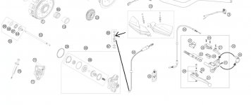

plockade isär lameller och mellanskivor idag 9st lameller och 8st mellanskivor men det såg fint ut, la alla mellanskivor med samma sida nedåt men testade efter jag plockade ihop och problemet kvarstod, sen när jag luftar genom att trycka oljan från nippeln uppåt så när jag släppt på nippeln bara ett kvartsvarv så trycker oljan ut mellan nippeln och kopplingen till slangen, nått fel jag gör eller är det fel på grejerna?
Vilken koppling och slang? Bild eller bättre beskrivning behövs.
koppling.jpg läcker där jag satte pilen, under nippeln, ska ta och renovera pumpen som nästa åtgärd men vill gärna få luftningen korrekt först.

uppdatering: problem kvarstår!
Har renoverat pumpen utan förbättring dock så får jag lite problem vid luftning, det som jag trodde läckte ut under nippeln verkar komma från slangen som inte tätar ordentligt runt nippeln.
Idag hade jag en som tätar bättre och en spruta men när jag öppnar nippeln och ska trycka in oljan tar det stopp och lyckas inte trycka in den vägen men olja kommer ut om jag öppnar nippeln bara. förslag på åtgärd?
