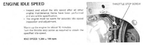

Däremot har jag hittat ett nytt problem som jag funderar på att skapa en ny tråd om, men kan pröva här i först. När jag kom fram till garaget såg jag att tomgången var ~1100rpm istället för 1300rpm, så jag började vrida. Först vred jag åt fel håll, så tomgången sjönk, sedan vred jag åt andra hållet och då dog motorn direkt.
Det var inga konstigheter att starta hojen igen, men att höja tomgången resulterade genast i att motorn dog.
Vid tillfället visade temperaturmätaren 106c, så jag började googla och det är tydligen normalt att F4i går så högt vid tomgångskörning. Nu lär den däremot inte vara ompimal...
Okej, kanske har något kommit i kläm, om jag prövar att starta motorn igen och dra och peta massor på vredet utan att vrida, dör den då med? Nej.
Till slut efter ett par försök lyckades jag ställa upp tomgången utan att den dog, men det kändes lite som att det fungerade 1/4 gånger. Någon gissning om varför den beter sig sådär?

Då hojen var varmkörd och servicemanualen säger 1300rpm tänkte jag att det var rätt tillfälle att ställa den? Vad borde jag gjort?

Är du säker på att tomgångsskruven justerar bränsleblandningen? Är nästan säker på att den enbart justerar gasspjället.
Tror inte att du har pillat sönder den men jag brukar låta hojen dels vara i normal driftstemperatur och dels få stå en stund på tomgång och så att säga återhämta sig innan man justerar den.
Det är vad någon skrivit tidigare i tråden och vad jag sett andra skriva på internet. Håller själv med om att det låter som en ovanlig lösning på en insprutshoj. Ska läsa i servicemanualen och se vad den säger.
Jag prövade även vid svalare temperaturer att justera tomgången, var samma sak. Det är inget snack om återhämtning, för du hinner knappt nudda den innan motorn stängs av.
Däremot fungerar det att exempelvis ställa upp tomgångsskruven när motorn är avstångd och starta med den högre tomgången. Så det verkar vara just justeringen som ställer till besväret, inte inställningen som sådan.
Jag hade väl kunnat leva med att det är så här, men då det krävs en så enormt liten justering för att slå av motorn är jag rädd att det kan hända vid färd.
Blippa till med gasen när du justerar så dör väl inte motorn?

Jag skulle kunna pröva att ge högre grundgas, men det är inte så att den hostar till. Den stendör direkt så fort man lyckats rotera vredet minsta möjliga bit.
Så här var det inte innan jag körde iväg till mc-kompaniet med den, då gick det fint att justera. Men de hävdar att de inte varit när någonting vad gäller tomgången.
Ska ta och bygga ihop en ny tråd av detta, då det är ett nytt problem som kanske en ny ämnesrad skulle göra gott för.
Testat att dra upp den på högre tomgång och se om den dör när du ökar tomgången där med?
Jag har inte prövat att ställa upp den på betydligt högre tomgång, säg 2krpm, sedan starta och pröva att vrida upp den när motorn är igång.
Är du på rätt ställe och skruvar?
Jag är ganska säker på att jag vrider på rätt skruv, den ser likadan ut och sticker ut genom kåpan på vänster sida.
