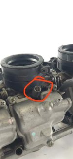

Luftburken är inte modifierad, endast filtret som är bytt från original till ett mått-anpassat k&n-filter. Inga extra hål eller borttagna snablar.
Sen är det frågan vad som gjort att den började gå sämre innan servicen. Min tanke var att det skulle försvinna med bättre filter och nya stift. blandskruven funderade jag på om det räcker.. om det nu är den som sitter där jag tror.. ska se om jag kan få med en bild och ringa in så ni förstår/ser.

Mmm det kan ju vara så.. Nu vid stiftbyte lossade jag bara en av "kopparna" till flottör-huset på förgasarbryggan, och den var som ny, inte ett korn i den. sen kan det så klart sitta i munstyckena. Har en liten oro att det kan sitta skumgummirester från sub-framefiltret i dem. Allt i det lilla filterhuset var ju borta. Ska riva ner.. Blåser ur och testar igen, Det går ju relativt snabbt.
Det låter som en mycket trolig felkälla, dvs att skumgummirester satt igen något munstycke i någon förgasare. Men kolla alla insugsgummin ordentligt när du ändå är igång och river förgasare. SPruckna insugsgummin (på äldre maskiner) var iallafall en jättevanlig orsak till tjuvluft förr. De sprack helt enkelt av ålder.
