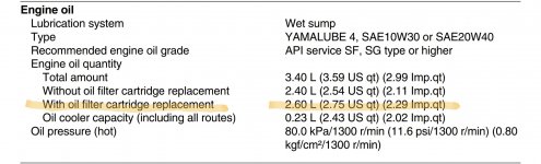

Kollade verkstadsmanualen
2,6 liter är det som gäller (inkl oljefilter).
Att det blir 8dl olja kvar efter tömning är ju inte superbra då ett oljebyte blir mer "utspädning med ny olja"(?!)
Fast så är det på R1an också...
Ang konverteringarna så stämmer siffrorna i servicemanualen.

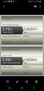

Mer torr tråkig info.... Det finns två olika definitioner av quart (!) Us och Imperial, de skiljer i volym. :(
(Så med stor sannolikhet är det en översättningsmiss nånstans, japaner använder ju metriska systemet dessutom)
Wiseguy
Medlem nr.8 sen starten

Är inlägg 5 ifrån manualen så stämmer volymerna sinsemellan. Ingen översättningsmiss.
