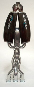

Min syn på detta är att vinsterna är mindre än förlusterna.
Avgassystemet sitter i vägen för tanken som därmed håller all bensin högt upp.
Avgassystemet kröks ihop till ett ormbo.
Motor ska ju sitta långt fram vilket ger litet utrymme för luftburk (mellan spjällhus och styrhuvud) och/eller ofördelaktiga vinklar på luftströmmen)
Ofördelaktig vinkel på insugskanalen (utifrån lodrätt)
Flytta ner motorn (drastiskt) är inte riktigt det optimala, man vill typ ha vikten långt fram och på höjden.

R2 skrev:
som sagt ovan, foggy motor har en sån layout.
(eller rättare sagt eskil suter motorn, suter tog över efter sauber som hittade en jäkla massa pulver, men i helt okörbart register)
Men det är bra fräckt..
Fan, det där avgassystemet är ju ett riktigt konstverk...
