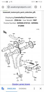

Min Kawasaki z550b 1982 saknar den plastbit/klossen som sitter i taket på ventilkåpan som hjälper att hålla kamkedjan sträckt (12053 på bilden).
Är detta något att bekymra sig över eller bör man köpa en ny?
Har läst i manualen att den justerbara sträckaren (12053B) ska släppas innan ventilkåpan monteras tillbaka så att kedjan inte blir översträckt. Antar detta moment kan skippas så länge den fasta klossen/sträckaren saknas?
Tack för hjälpen!
Nybörjare
Den övre släpan gör att du slipper höra kamkedjan slå mot rena metallen - och ja, du bör ha den - mest på grund av att kamtiden för insugskammen ändras.
Antagandet att du inte behöver pilla på sträckaren om övre släpan saknas, korrekt.
