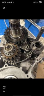

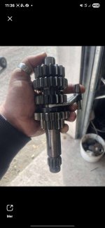

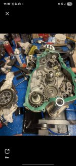

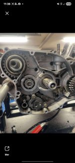

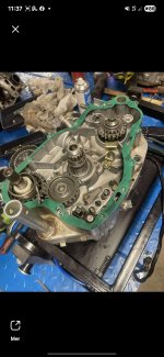

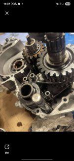

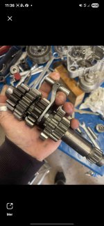

Så min yamaha yz250 2004 kör helt perfekt men på alla växlar förutom 5an. Den hackar (surging) på 5ans växel, sả valde jag att plocka ur motorn & plocka isär den, och kolla över alla drev m.m men såg inga konstigheter, så passade på att byta alla lager, packboxar, packningar & då bytte jag även kolven och då hoppades att problemet var fixat men tyvärr så finns det kvar. Asså den stannar i växel men hela hojen börja typ skaka och skjuta fram o tillbaka i 5an.
Är den någon som vad det kan bero på?

Det är inte kuggarna på driven som blir dåliga utan ingreppen på sidorna av dreven blir avrundade. Resultatet blir att direkt du belastar så pressas dreven isär tappar drivet. Det gör även att växelgafflarna kan böjas men det är ett följdfel av det första.
Du behöver alltså nytt 5ans drev samt det drevet som ligger bredvid.
Och du är säkert att det är inte nåt bränsle problem då föra ägaren skickade även in växel drevet till ett företag
