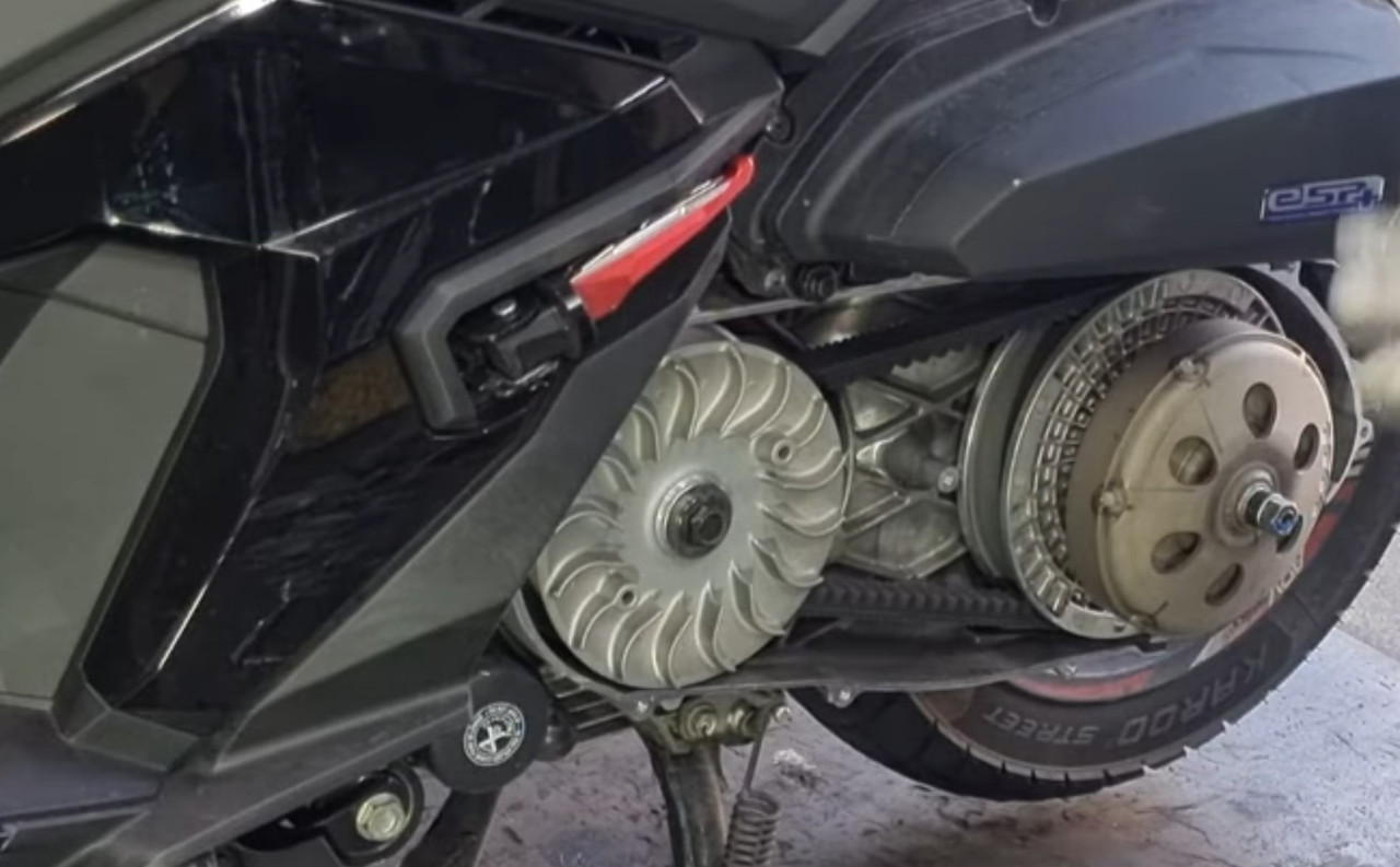

Dom har en förmåga att käka drivrem vilket resulterar i ett säreget missljud under belastning, typ kall väderlek, skarpt uppför etc.. Remen verkar ingen hitta något fel på men resterna samlas lite olägligt här och där vilket förmodligen påverkar cvt = missljud.
Inga konstigheter att plocka ner och blåsa rent, förhoppningsvis bara en inkörningsprocedur per rem.
Åtdragningsmoment är dock fridlyst, främre skruven verkar sitta hårdare än den bakre men vad är rimligt att anta för remhjulen? De exempel jag sett drog den ena åt så att det matcha originalmarkeringen, läs; penna och den andra brappa dit den med mutterknack. Sen måste man uppfinna någon låsning Om man ska momentveva förstås.
Hur gör expertisen utan data? 17mm skalle på båda.

Själv har jag 6 farkoster med just den där typen av variatordrift.
Jag håller bara med en handske och kör med mutterknackaren, både när jag lossar och när jag skruvar dit dom.
Har hittils aldrig haft något problem med den arbetsgången.
En gång köpte jag en hoj som kanske inte riktigt var i det skick som föregående ägare utgav.
Där hade man lyckats att vålda dit främre/yttre skivan i fel läge, och den satt som berget på axeln.
Det blev en avdragare som fick lösa jobbet.
Har i och för sig ingenting med åtdragningsmomentet att göra.
Jag brukar i alla fall plocka isär och blåsa rent i variatorerna varje år, känns bra.

Den bakre variatorn brukar innefatta någonting som ser ut som bromsbackar, som fjädrar ut mot "klockan".
Där brukar jag ta en mycket fin smärgelduk och putsa den yta som blir "glasartad", och sedan tvätta med T-sprit, gör susen.
