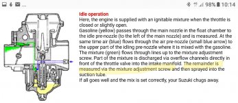

Tomgång.
Händer ingenting hur jag än skruvar blandskruvarna. Kan skruva dom I botten o hojen går ändå. Drar jag ut choke lite så ökar varvtalet däremot. Antar att den får för mycket luft. Original luftfilter men andra ljuddämpare.
Vilket munstycke bör jag byta? Upp eller ner?
Är munstycket på bilden intag för luft på tomgång?
Tack på förhand.

Japp, kan finnas variant I chokereglaget med exempelvis en excenterskiva som lyfter tomgången lite vid chokekörning. Det är inget underligt.
Att hojen inte svarar på blandningsskruvarna kan bero på tjuvluft någon annanstans. Gasblandningen motorn får att jobba med är så fel att blandningsskruvarna är utanför det korrigeringsbara.
Åldrade insugsgummin är en klassisk felkälla.
Varför den inte svarar på luft/bränsleskruvarna kan bero på för högt ställd tomg eller om du kör luftburken öppen. Munstycket i aktern förgasare behöver du inte byta. Med öppen dämpare brukar man säga bestycka upp 5-7% men de är en grov höftning. De brukar räcka att gå upp endast i högfartsmunstycke och fetta på blandskruvarna lite.

Klart den har choke, inte i "klassisk" mening där en skiva blockerar inloppet på förgasaren men en kallstartsfunktion finns inbyggd.
Man måste skilja på tomgångsskruv och blandningsskruv.
Tomgångsskruv, i detta fallet, påverkar öppningen på spjäll i viloläge, där finns även skruvar som justerar synkroniseringen mellan förgasarna och stämmer inte synk så kan man få alla möjliga fenomen.
Det är sant att tomgångsskruven inte direkt påverkar låglastkretsen osv men väl blandningsskruvarna

Vet inte hur luft-/blandningsskruven ser ut i din förgasare men.....den brukar innehålla. skruv, fjäder, bricka och o-ring. Inte ovanligt att nån klantat bort tex den lilla mikrostora o-ringen.
Jag brukar köra med en grundinställning tvåoenkvartsvarv ut.
Ev andra läkage, spreja startspray funkar finfint
Jag skulle nog tipsa om synkningen/bryggan. Se till att synkronisera spjällen med lämpligt verktyg för ändamålet, givetvis måste insugningsgummin osv vara bra, helst nya.

Alla de orden du har angivit är inte ekvivalenta. Anledningen till att jag är så besvärlig i den här tråden, är att jag tycker att det är väsentligt, när man felsöker förgasare, att veta om startsystemet minskar luften (choke) eller ökar bränslet.
Att TS:s startsystem ökar bränslet, 'framgår av bilden. Det vi däremot inte vet, är om TS:s blandskruvar styr luft eller bränsle(blandning).
Nej och begreppet startsystem används också om en massa olika saker på svenska. Inte minst motorstartanordningar... Härav står det choke på reglaget, trots att inget choke-spjäll finns. På cv-förgasare styr normalt blandskruvarna bränslet, Dvs man rikar blandning när skruver ut skruven. Tvärtemot mekaniska Trottelförgasare.
Det normala för en choke-krets är att det tillförs både mer luft och mer bränsle. Tillförs som emulsion via just choke-kretsen. Härav högre tomgångsvarvtal på choke (förutsatt att inte motorn av ngn anledning blir för fet förstås, tex om den redan är varm).
Jag har dock inte erfarenhet av den här hojmodellen, så jag kan inte ge detaljerade råd.
Länken jag hänvisade till förklarar det mesta hur Mikuni BS, som sitter på just Suzuki, fungerar.
Blandningsskruvarna reglerar (i just detta fallet) flödet på en förrikande bränsle/luftblandning, ökat tillskott=fetare låglastblandning.
Blandningsskruvarna KAN lika gärna påverka luftdelen på tillskottsblandningen och funktionen blir då tvärt om (bra att veta).

Vet inte om jag hängt med i resonemanget. Hehe. Men vart bör jag börja tycker ni? Jag trodde att när jag chokar o den varvat upp så beror det på för mycket luft o gör lite soppa utan choke. Men det va ju helt normalt som ni sa. Nu till nästa problem. Det händer ingenting hur jag än ställer skruvarna. Kan ha dom helt I botten o den går ändå.
Kan säga att den är lite seg att få ner på tomgång efter en varvning.
En förgasarfirma jag pratat med tyckte jag skulle börja med att byta munstyckspluggarna som sitter i förgasarna. Dom I gummi. Mina verkar inte täta ordenligt o är stenhårda. E dom slut då?
