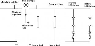

Så här då... Två tåtar till varje blinkers har jag och på varje par ett motstånd. Kan jag ha "polvänt" motståndet eller är det samma motstånd oavsett vilket "håll" man vänder det åt?
Motstånden ska dra den ström som LED-blinkers inte drar.
Motstånden ska alltså kopplas parallellt med LED-blinkers.
Har man 4 LED-blinkers behövs alltså 4 motstånd.
Två motstånd kopplas parallellt och kopplas sedan parallellt med vänsterblinkers.
Två motstånd kopplas parallellt och kopplas sedan parallellt med högerblinkers.

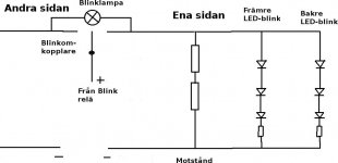

Se skiss. Den vanliga orsaken till att alla 4 LED blinkar samtidigt är att LED-blinkers drar så lite ström så "fel" sida utan problem matas via blinklampan på instrumentpanelen.
Med motstånd som drar ström parallellt med LED försvinner normalt det här problemet.

Fast det är ju precis på det där sättet man inte ska koppla om man använder två motstånd för att få ökad resistans. Kopplar man resistorer i serie så fördubblas resistansen, men kopplar man dem parallellt så halveras resistansen. (I det hypotetiska fallet där de båda har samma värde.)
Om man bara ska byta ut den ena blinkaren så funkar det utmärkt att parallellkoppla resistorn med blinkarna. Men om man sedan ska byta ut den andra blinkaren också så måste man antingen byta ut resistorn mot en som har dubbelt så hög resistans eller montera ytterligare en resistor i serie med den första resistorn. Ungefär så här:
Kortfattat alltså:
2 st seriekopplade resistorer x10 ohm = 20 ohm
2 st parallellkopplade resistorer x10 ohm = 5 ohm

Det där är nog ingen bra lösning.
Resistorn i serie med led-lamporna kommer att göra att spänningen över led-lamporna sjunker samt lyser sämre eller inte alls beroende på resistans. Sen vet jag inte varför man har ritat tre lampor i serie? Är det tre 4 volts led-lampor eller?
Men för att det skall blinka vill man minska motståndet och alltså koppla dom parallellt.
TS har ju dock ett lastoberoende relä så motstånd ska inte användas.
Det kan ju bara så att det är just att det sitter motstånd som ger problemet. Andra möjliga orsaker är felkopplat eller trasigt relä.
Det var bara ett försök illustrera att i LED-blinkers ingår (i varje fall i mina) flera LED och behöver de tex 3 Volt för att tända kan det vara lagom med 3st i serie och ett motstånd i serie med LED en för att klara spänningsvariationer mellan tex 12V och 15Volt. Men hur många LED som lämpligen seriekopplas beror ju på använda LED. :)
Och varje blinker kan ju bestå av flera kedjor med parallella LED och motstånd.
Resistorn i serie var där redan innan jag ändrade på ritningen, jag gjorde bara om konfigurationerna på de två resistorerna till vänster om dioderna.
