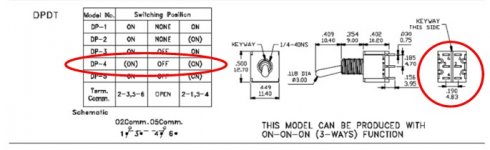

35-306-49 är en DP-4. Se bilder.
    40.1 KB · Visningar: 597
    30.2 KB · Visningar: 1,274
majtii skrev:
Sista inlägget, sen ger jag upp.
okeyy, göttt, då går ja med på det, då går det alltså att köra den så? oh fan, snyggt, men kunde du inte ha lagt in den med det samma? :)
Jag känner mig besegrad. hehe, tack för hjälpen!
