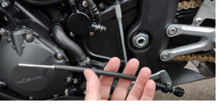

Startade upp CBR:en idag o tog en kort runda för att känna att den gick som den skulle efter vinterdvalan i garaget.
Stillastående på uppfarten efter rundan, skulle jag justera tomgången som kändes lite hög...och vips slips så låg hela armen/vajern i näven, lösgjord från sitt fäste uppe mellan trottelhusen någonstans.
Hojen fortsatte att gå som om den sket i vilket, visserligen på ganska låg tomgång men utan att hacka o hosta. Den gick helt enkelt vidare i livet utan att bry sig om att den förlorat en liten kroppsdel.
Nu är min undran - eftersom jag misstänker att det är ett pilligt fanskap att få dit därinne i mörkret o trängseln igen - vad som kan hända om jag låter separationen vara ett faktum för ett tag framöver?
Kan motorn ta skada? För jag antar att det är ett gängat hål någonstans mellan 2:a o 3:e trottelhuset nu, som gapar tomt?
Årsmodell saknas. 02-03 ser ut så här. Notera fjädern som din mojäng saknar.

Så himla ofta behöver man ju inte ändra tomgången, så jag hade låtit den ligga på hyllan tills det är dags att lyfta tanken av någon annan anledning. Du har ju ändå en gasrulle om tomgången behöver höjas lite någon gång.
Absolut. Inget utom att du ej kan justera tomgång. Är tomgång förelåg ta av tanken o justera upp den. Kamaxlar mår ej bra av förelåg tomgång.
- Alright, känns betryggande då. Var mest lite fundersam över det faktum att det nu då är ett opluggat hål där den suttit tidigare.

Jag låter den vara tills jag får tid att meka då, och tomgång finns ju om än en aning låg.

Den trycker på spjällaxelnswirerulle den sitter inte i någon förgasare så det finns inget öppet hål någonstans, ock om du inte har en gängad ände på ca 25mm så sitter Som sagt juster skruven där den skall vara o flexdelen har helt enkelt vibrera loss.
