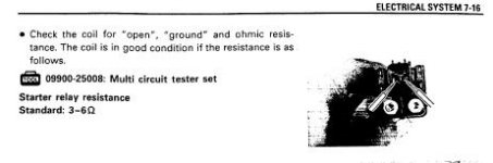

Jag lägger upp den här nu, sitter o läser elschemat oxå,
    63.8 KB · Visningar: 87
    12.1 KB · Visningar: 69
    66.6 KB · Visningar: 104
    49.1 KB · Visningar: 80
    135 KB · Visningar: 88
    78.2 KB · Visningar: 86
Ok, nu ska vi se, relät har du en beskrivning på där hur du mäter upp.
Jämför med sidostödsrelät som sitter intill. Om du kollar hu du ska koppla för att koma förbi sidostödsrelät så kan du sätta det relät på tankkopplingen.
Sen har du en crankshaft positioning sensor som du kan mäta upp.
Vad menas med "check the contunuity between 1 and 2". ?!
Det står ju att du ska lägga 12V över stift 3 & 4 (12V+ på 3 och 0V på 4). Iom detta ska relät sluta kontakten mellan 1 och 2; alltså sätter du spänning över 3 & 4 ska du ha kontakt mellan stift 1 & 2, kollas enklast med summer eller resistansmätning med multimeter. Har du inte kontakt där när du tvångskör relät på detta sätt är det kass.
FAN va dum jag är. klart man mäter så! :huvet
