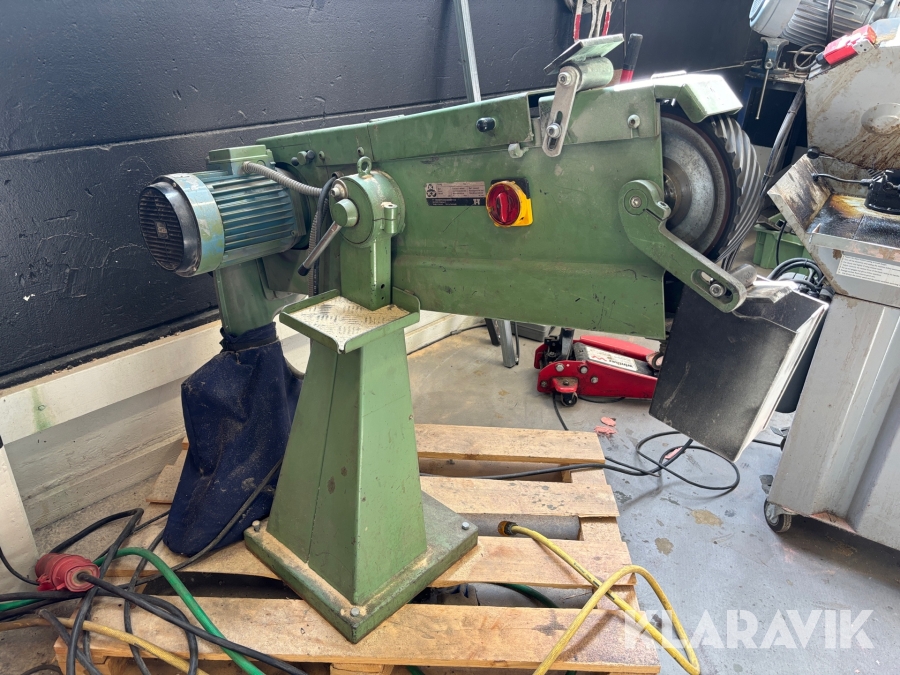

Blocket: https://www.blocket.se/annons/dalarna/slipmaskin_kombinerad/1205580744

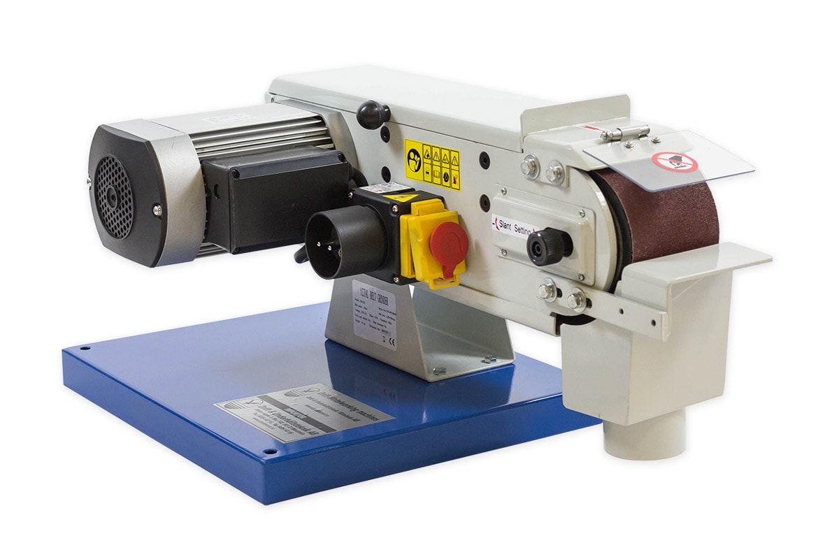

Ja, om det inte är en ”riktig” då? Tänk på att jämförelsen är med typ en sån här, (som är kvalificerat skräp, så allt bättre än det är en lyft.
Är en sån här helt kass eller vad? Den ska användas för hobbyverksamhet, på sin höjd några gånger i månaden.

Det är ett bra tips men det är till en förening (som förvisso har svets, kap etc) så får vara något som går att köpa färdigt, kommer inte kunna få igenom lösningen med hembyggt. Särskilt om något inte skulle bli optimalt och så står jag själv med hundhuvudet.
Att köpa en gammal pjäs skulle kunna vara ett alternativ men befinner mig i Malmö så får vara nära inpå här om det ska vara aktuellt.
Funkar säkert - det är bara en stomme med elmotor, ett spännhjul och strömbrytare. Knappast något som kan gå fel. Funkar till att grada plåt o stång/rör och lite allmänna slipjobb.
Ingen jätteskillnad mot självbyggena som kanske är lite bättre för ex. knivsmide och verktygsslipning
Vad är det som blir bättre med en mer avancerad modell? Stabilare ram? Mer kraft i motorn?
Inte testat men kolla recensioner/kundomdömen.
