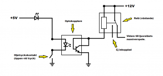

Har hittat en mojäng som kallas optokopplare.
Såna kan sluta en krets med hjälp av en annan utan att ha kontakt med varandra, sker med hjälp av ljus.
Får bli den lösningen på detta.
Optokopplare fungerar....
De typer jag är bekant med stjäl dock mer spänning på sändarsidan än vad en bipolärtransistor gör.
Nu vet jag inte vad det är för relä du kör med, men jämför CTR och vad LED:en matar ut och den ström som ska drivas på mottargarsidan. En bipolär transistor har hygglig förstärkning, de flesta optokopplare har det inte.
Du bör fortfarande ha en diod över relät eller en parallelresistor för att hantera reläts induktansspik vid frånslag. Väljer du en resistor så kan 2ggr lindans resistans kanske vara ett lämpligt utgångsvärde.

Tänk på att sätta en 1A diod parallellt med reläspolen, motriktad så dioden inte drar nån ström normalt, men kan ta spänningspulsen från reläspolen när strömmen till reläet bryts av transistorn i Optokopplaren. Annars blir inte transistorn i Optokopplaren långlivad.

Dethär är en MYCKET dålig lösning då du när oljetryckskontakten är öppen (efter motorn startas) matar +12V in i +5V matningen i instrumentet, som troligen inte kommer överleva. Sätt isåfall en diod i serie med lysdioden för att undvika detta
Jo, jag har tänkt på att den risken finns. Har köpt med diod för det ändamålet. Nu sitter det ju en LED i kretsen redan men vet ju inte hur hög spänning det står emot "bakvägen".
Men nu blir det inte kopplat på detta sätt ändå, utan som jag tidigare beskrivit med en optokopplare. Då är dom båda kretserna inte galvaniskt förbundna.
Har tänkt på att plus kanske inte är så suget att vandra till plus, men har ändå funderat på om det blir fråga om nån form av "utjämningseffekt" p.g.a skillnaden i spänning (12v/5v) och kanske därför kan ske nån galvanisk strömning...
Men igen, optokopplaren löser det problemet...
En annan tanke jag haft är ju att oavsett spänning på dom olika givare, instrument, kontakter o.s.v. så är dom ju jordade i i samma detalj i slutänden - ramen...
Då kan det ju gå bakvägen in via den också... hmmm...
