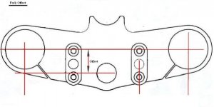

Som ovan, behöver en övre styrkrona som passar min crf 450 -02 gaffel och undre krona. Har hittat en crf 250 -09 krona, men frågan är om den passar?
Har hört att senare modeller har 22mm offset, men vet inte vad det innebär.
Offset är gaffelbenens centrumavstånd i förhållande till stolpens centrum. Det är vanligt med ytterligare ett offset till nere i understyckena på gaffelbenen där framhjulsaxelns centrum är framflyttat.
22 mm är rätt stort offset i motardsammanhang. Ju större offset, desto stadigare och samtidigt mera "trögstyrd" hoj.
Om det passar mellan olika årsmodeller angående Honda??? Inte en aning, jag är insnöad på gulblåa hojjar.

Tack för svaret! Som jag förstår dig går det alltså inte att köpa enbart en övre gaffelkrona om den har annat offset? Byter man båda övre och undre krona bör det dock funka? Eftersom att övre undre då har samma offset?
Aaa... så måste man göra om man vill vara säker på att det ska funka. Dom hör ihop. Annars bör man mäta upp det eller kolla på en ritning eller nåt.
