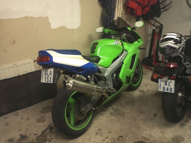

Och i årets inkarnation med reparerad toppkåpa efter ett missöde i garaget, V&H slipon samt "double bubble" glas och lite annat småfix:

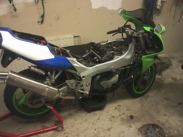

Idag i garaget:

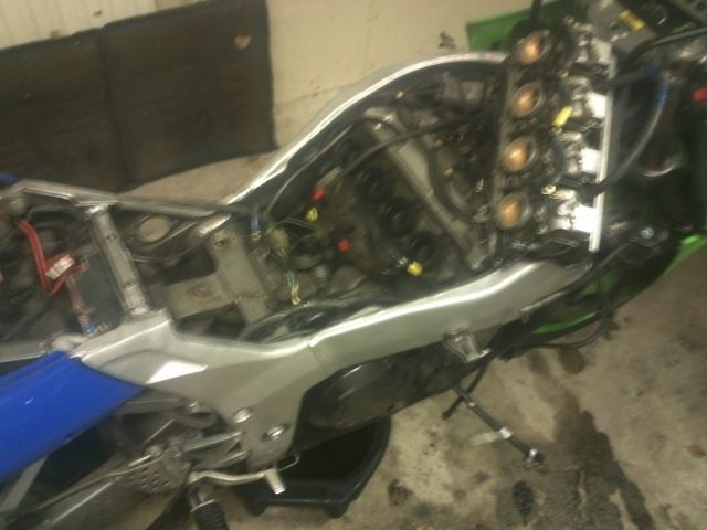

Och efter nån halvtimma är kåporna av, luftbox väck och förgasarbryggan lossad:
Där lämnade jag det för dagen, bara ork finnes skall den dräneras på vätskor imorgon & åtminstone förberedas för motorlyft.

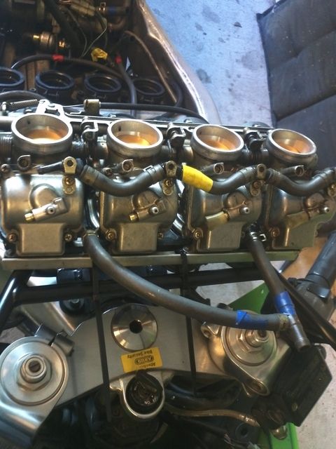

Färgkodat slangar & kablar med olika färger isolerband:
(lite halvfärdigt på bilden men vafan)

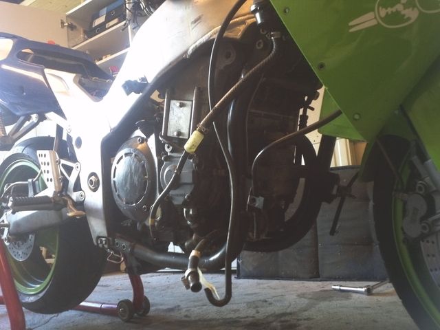

Kylare, slipon & grenrör väck, en grenrörsklämma hade visst spruckit också. :(
Stripat fast förgasabryggan då den kommer att få stanna hos hojjen åtminstone tills vidare:

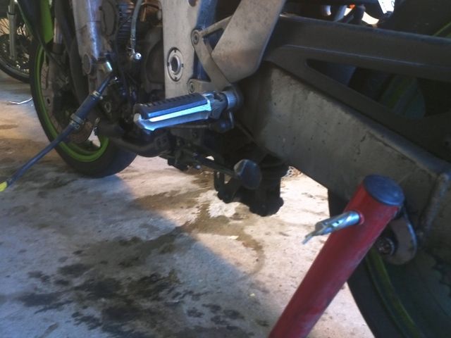

Kopplingsslangen hade jag också tatt loss och dränerat systemet.
Nu är rovan rätt rensad från diverse muck:

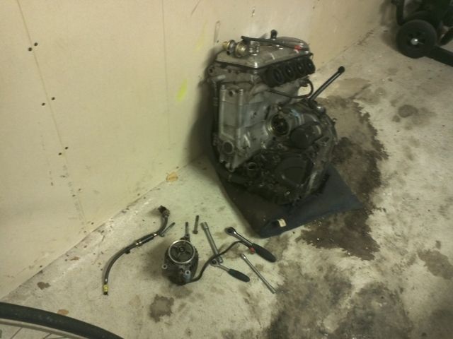

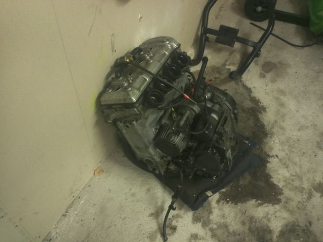

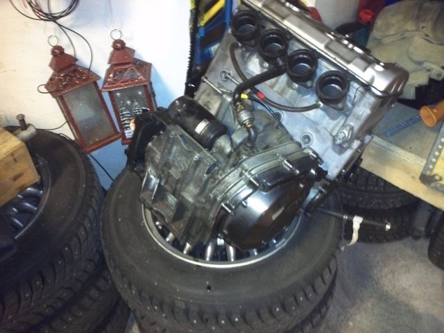

Nu är motorn urplockad, lide kilade det, men gick på en timme lite på.
Är det la egentligen bara att felsöka...

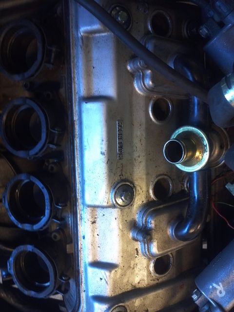

Legat latsidan lite nu, men tatt av ventilkåpan häromdagen, bilden vart inget att skylta med, men kan meddela att det såg förvånansvärt fräscht ut. :tummenupp

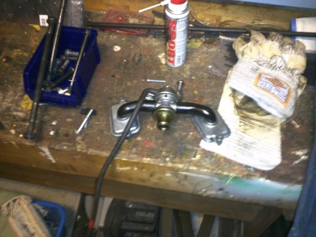

Vevhus ventilation väck:

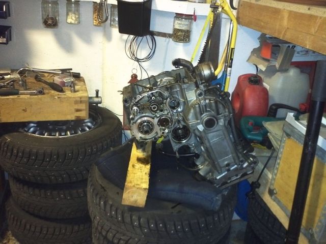

Har lite dåligt med bänkyta så en hög vinterdäck fick agera motorställning:

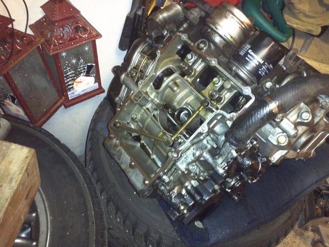

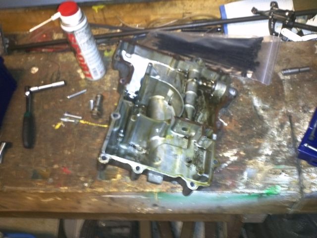

Oljetråget och vattenpump loss:
Inte konstigt att det läckt, finns packning, lite, på en del ställen...

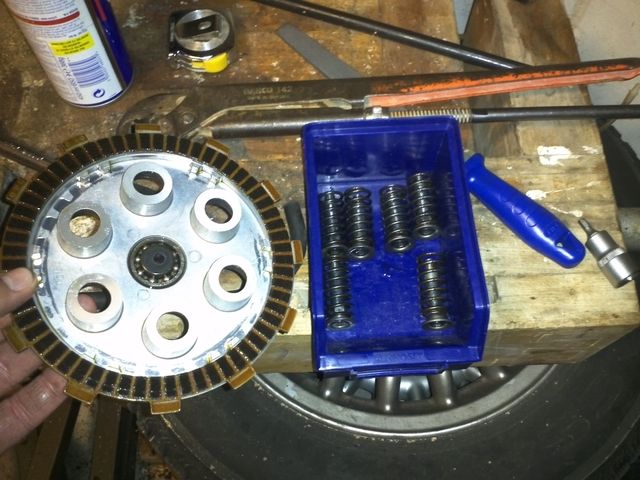

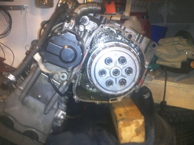

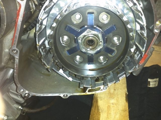

Kopplingen:
Nått där inte som rasslar när man drar runt motorn, men här ute ser allt ok ut. :/

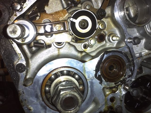

Utgående axel, och allt känns bra där:

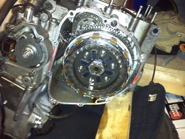

Var i fredags och gjorde ett ryck med kopplingen.....
Kite slitna kanske:
Men, så var jag ju utan kopplingshållare, och i all brådska:
Fy fan för lättmetall! :huvet
hör med mr k här på forumet han fick en likadan motor av mej med rasad stake han har ev korgen kvar
Skall det funka, verkligen? :va Är ju inge vidare motsånd där.
Stor mutter som fasen så har ingen hylsa stor nog som går på knacken, men sku ju kunna gå att kirra.
It works, fo real.
Använder alltid knackare till kopplingskorgen på min knarr, bara att hålla innerkorgen.
Funkat prima!
:tummenupp

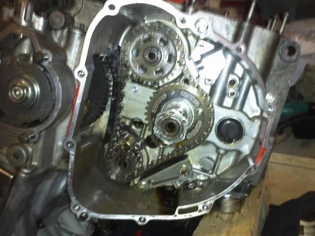

Mot förväntan verkar lagret på den axeln hur fint som hellst det med, men generator keden verkar rätt lös.
Måste ta & kolla toleranserna när jag får tid, skall pyssla klart med pickisen först nu...
