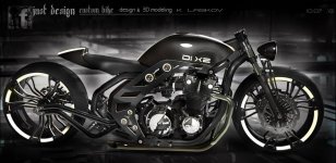

Hej. Nu är det dax för hojbygge igen. Svärfar hade en gammal yamaha tr-1:a som stått isärplockad i 10år. Tänkte jag skulle göra nåt coolt av den. Det får bli ett bygge med låg budget. Hade ju redan ett nytt 240 bakdäck liggandes så då spar man ju en slant där redan.
Tänkte bygga nåt liknande denna.

Vad är tanken med att svetsa ihop en 16-tumsfälg med 18-tums bilfälg? Fanken vad snygg din motivationshoj är. =)

Jag tycker den också är cool. Den är ju bara datagjord. Så den finns ju inte. Så min kommer bli väldigt lik den. Högsta punkten på hojen blir styrkronan. Ca 93cm. He he.
