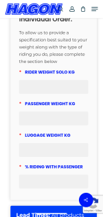

Jag har köpt Hagon till Thruxtonen av NCCR anpassade efter vikten och då var det billigare än köpa direkt från England dock så verkar priserna gått upp nu men det kan ju vara värt att kolla upp om priset skiljer sig mycket.
Till KLR:en blev det Wilbers fjädar fram från NCCR då Hagon, YSS och Wilbers alla hade likadan styvhet och liknnande pris men det kändes smidigt att handla från NCCR, bak blev det YSS tror jag köpte den från Tyskland. På KLR:e blev det enormt skillnad med uppdaterad fjädring jämfört med den svampiga original fjädringen.
Undra om inte Hagon måste vara ett av bästa budgetalternativet då man får dom viktanpassade? YSS var ju lite av en chansning då det var svårt att få fram för vilken vikt dom passar för.
