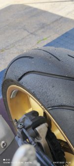

Hur ser däckslitaget ut med höghastighetsrepor rakt fram? Måste åta rätt mycket på mitten av däcket.
Jösses, det där var många vikter.
Ja svänger gör du nog med, tänkte mest att i höga hastigheter spinner bakhjulet och äter rätt mycket däck på att köra rakt fram, jag brukar få en rätt påtaglig platå efter ett par hundra mil redan när jag kör så. :hihi
