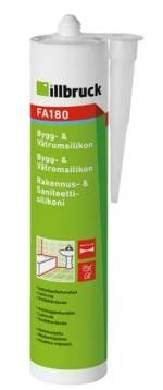

Ful-fix (som jag själv utan tvekan skulle testat):
Det där är väl "till/från" knappen, så den kommer du behöva komma åt.
Du skulle kunna testa med silicone.
Men se för fasen till att det är en NEUTRALHÄRDANDE silicone, inte sån där som stinker ättika alltså!
Klassisk våtrumssilicone attackerar metallen och kommer på nolltid förstöra elektroniken!!
Jag har under många år tätat och gjutit in allehanda elektronik med Illbruck FA180 och kan gå i god för att det håller och fungerar.
Så i ditt fall, en liiiiiten mängd silicone, tunt så det fortfarande går att trycka igenom, det borde kunna funka.
