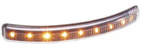

Personligen ser det renare ut med LED ramp. Borra 2 mm hål i plasten och sätt dit dessa böjbara LED Blinkers f(dubbel häftande tejp) från Biltema 189,00/par.
    19.8 KB · Visningar: 120
Sådana har jag också funderat lite på, tycker blinkers som sitter på backspeglarna på t,ex bilar syns mkt bättre.
Blinkar de med stark sken som även syns i starkt solljus??
Dom blinkar nog inte starkare i motljus :tungan Men om dom syns - ja, det hoppas jag:)
