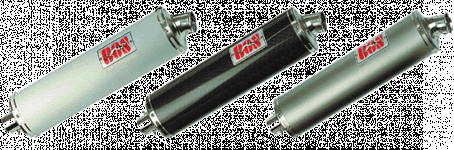

Jag tycker mitt Slip-on låter aldeles för pinsamt (går förmodligen igenom besiktningen UTAN problem :rodnar )
Mitt Slip-on är exakt att lika som det längst till höger på bilden, ett BOS Grade Two Titanium. En kille jag träffade igår sa att man kan ta ur insatsen som sitter i och då få ett riktigt gott ljud.
Är det någon som vet något om detta? Kan jag ta ur insatsen och sedan sätta tillbaka den om jag vill?

YZF-1000-R1 skrev:
Ja.....borra ur poppniten så kan du ta i sär dämaren.
Sedan köper du en poppnit´s tång på ex Biltema å sätter ihop dämaren :tummenupp
Flott, ska testa... men det fina är att det redan siter en skruv där. Antar att det varit isär förut då jag köpte det beggat. :tummenupp
På mitt BOS skruvade jag loss skruven till dB-eatern och drog ut den. Det är i princip ett rör som sitter fastkilat i dämparen och går att trycka tillbaka utan problem.
Skillnaden i ljud är ganska stor, det blir mycket trevligare utan insatsen :tummenupp
Edit: Enda anledningen till att öppna dämparen helt är väl för att packa om eller rensa på dämpull.
Har tagit bort dB-eatern, det var ju inga problem. Låter ju inte speciellt mycket ändå när polarn står brevid med ett Micron i titan... jaja, han ska ju sälja det snart så får väl köpa det av han :rock
