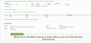

Hittade detta kit för under femhundringen, hyser inga större förhoppningar om att det verkligen skulle passa, men visst, spolen ser faktiskt identisk ut. Får man då 12 v som bonus? Behövs batteri? frågorna är många och kineserna har nog inga pålitliga svar.
Iaf inte lika pålitliga som Sporthoj:hej
Bonusfråga ( i´m talking to you Notrightrider ) vad har jag för årsmodell?

Tror du kinakitet passar då?? :)

Kinakit? Ingen aning.
