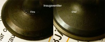

Jaha eftersom man monterat ner hela motorn och demonterat toppen
fullständigt på gixxern så kan man skicka ju upp lite bilder.
Skulle ju bara ventiljustera men i efterhand är man glad att man plockade
ner hela motorn innan haveriet var ett faktum.
Både insug och dess tillhörande ventiler samt ventilerna på avgassidan
var helt ok att rengöra med lite finlir men hur får man rent avgassidan på
toppen utan att det ser ut som borgholms slottsruiner i aluminiumet? :va
Och då hela vägen ut ur toppen efter det ser ut som skit hela vägen.
Finns det något toppenmedel som tar bort koks i ett nafs?
Eller finns det någon som kan porta toppen så man slipper rengöra?
Är det vanligt att en topp ser ut så här efter endast 3000 mil?
Tacksam för svar, våren borde ju hägra snart hoppas man på.
Insugsidan på bilden är redan slipad och polerad.
    57.6 KB · Visningar: 268
    96.1 KB · Visningar: 323
    78.5 KB · Visningar: 304

Så här bara genom bilderna tycker jag att omslipning av ventilerna var lite overkill. Insugssätet såg snyggt ut. Avgassätet var inte heller så illa. Däremot har du kört med en alldeles för fet soppablandning - det ser man på kokset i både förbränningsutrymmet och avgasdelen. En rätt inställd motor ska på sin höjd ha en hård svart eller mörkbrunaktig färg - inte en kolsvart sörja som flagar. Viktigt däremot att du skaver bort överskottssotet från förbränningsutrymmet - källa till detonation/knackning.
Rensa upp avgasdelen gör du själv med ett avtrubbat skavstål. Aluminiumrent är det inte värt att göra det - det blir iaf svart på första kolvslaget när du startar hojen.
Är du lat och låter det vara som det är - kanske du förlorar på sig höjd 1/2 hästkraft. Däremot förbränningsutrymmet ska du inte låta vara som det är.
Plus, se till att hojen går lite mindre fett på låg och mellangas - då rensas samtidigt avgasventilen och sätet helt automagiskt.

Brinken har på pricken rätt!
Förutom att den tydligen gått fett av tusan så ser det helt normalt ut....
Skruva/reparera aldrig nåt i onödan...
Ha det
Tack för förklaringen! :tummenupp
men jag undrar hur jag kört på för fet soppablandning då jag har insprut och ingen pc eller extern mod? :va
Det sitter dock ett slipon på men kan det göra skillnaden? har för mig
att blandnigen brukar bli mindre fet av en sådan.
Insugsidan på bilden är redan rengjord och omslipad därav det fina utseendet,
innan var den inte alls i lika bra skick.
