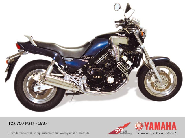

hej jag tänkte att jag skall göra ett par nya sådana där "sjuor" som dom kallas på min hoj. det är den nedre delen utav den tvådelade kromade sidokåpan(ovanför motorn). som är gjord utav plast och även har en rätt ful design. den är ju inte så stor typ 3 dm i höjd och 1,5 i bredd
jag undrar bara ifall ni vet hur man bäst gör.vill helst ha det i metall. som kromas/spraykrom sedan. det är så att jag skall ge den aningen lite annan form. så det går inte att skicka iväg heller. man måste nog ha hojen till hands för att mäta av alla vinklar skruvhål o div. så jag får nog göra det själv. och jag vill helst ha en så fin välvd form som möjligt. är detta svårt hur hade ni gjort, om ni rekommenderar att lämna det till nån som firma. vet ni nån i gbg området.

Chronic apropå ifall hojen bara har en stötdämpare. så tror jag nån trolla bort den andra på bilden ovan. det skall vara två. som snart byts ut mot ett par ölles,, (myntat namn på öhlins. fett va )
