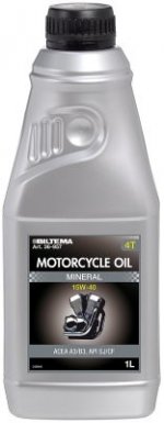

Måste ju byta olja och filter innan säsongens körningar så jag inhandlade 4 liter olja och ett filter på Biltema idag. Självklart inte racingoljan utan det blev deras mineralolja som syns på bilden nedan. Räcker gott och väl till min hoj :tummenupp
