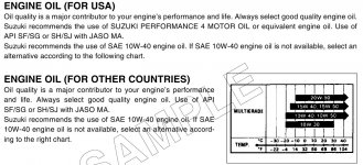

Det går faktiskt att se när något hände ! Det var 1993 när API SH kom. Då kom varningar för att använda API SH och senare i motorcyklar ! Så det är inte mer än drygt 20 år sedan speciella biloljor som KAN riskera slirande våtkoppling i MC- dök upp. Men inte behöver ge problem. Se mina erfarenheter i #2.
http://www.pqiamerica.com/apiserviceclass.htm
