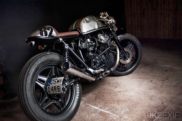

Jag försöker få fason på en erkänt ful Honda CX500 och en detalj som sticker lite extra i ögonen är sadeln/baklyset/regplåtshållaren. Jag har svårt att hitta en snygg lösning för regplåten!
Nedan är en bild från bikeexif med en kreativ regplåtsposition på en CX500.

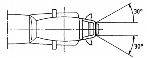

[URL="http://www.sporthoj.com/forum/showthread.php?250097-hur-f%E5r-regskylten-sitta]Denna[/URL] tråd innehåll en del bra info om reglerna kring regplåtsplacering. Plåten på bilden ovan uppfyller nog reglerna om plåtens vinkel (max 30 deg) och avstånd från marken (minst 0.2m), men synbarheten från sidan kanske är tveksam.
Frågan är om det skulle gå igenom en besiktning? Oddsen är sannolikt bättre om man inte böjer skylten? Någon som har några erfarenheter kring kreativ plåtplacering?
Man ser ju rätt många shoppers som har plåten ungefär sådär fast oftast på vänstersida om bakdäcket, jag tror faktiskt att dom besiktigar på det viset.

De flesta bilprovningarna godkänner den placeringen sedan ett antal år tillbaka. Dock är det brukligt att man placerar skylten på vänster sida (utsidan) av hojen. Placering BAKOM hjulcentrum. Glöm inte att flytta med skyltbelysningen.
Placeringen stämmer dock inte med föreskriften (2009/62/EG ) eftersom synbarhetsvinkeln på det ena hållet (mot MC:n) inte kan uppfyllas.

Skyltplaceringen är nog inget större problem eftersom flera besiktigar med den där. placerar du baklampan ovanför skylten på sidan kräver däremot besiktningen att du har en lampa även på andra sidan. Mao en på varje sida.
Hur kan det vara snyggare att sätta plåten så där? :confused: förstör utseendet totalt.
