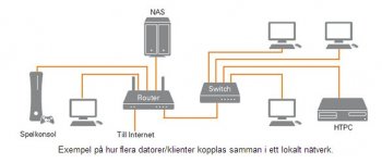

Tjo, drar lite kabel här hemma, och har krånglat ner en nätverkskabel på nedervåningen efter mycket bök. Nu är det så att jag har två saker jag skulle vilja koppla in, och det får INTE plats en kabel till i röret jag fick ner den första i.
Såå, hur gör jag, är det en switch jag skulle behöva köpa? Funkar sånt problemfritt?
Router --> kabel till nedervåningen --> switch -->ps3 +tv-box
Jag har en kabel till vardagsrummet där jag har en switch för att kunna jacka in TV, Reciever och ha en extra till laptopen om jag vill ladda lite snabbare än trådlöst...
Har aldrig haft några problem med switchen, bara plugga in och köra. Kostar inte många pengar..
Jo, det är alltså en switch jag ska ha. Är det nåt att ställa in i routern sen, eller är det bara plug & play?
Nej, har du en router med DHCP aktiverat (har du inte ändrat nåt och det är en vanlig hemmarouter har den det), så är switchar vägen att gå, och det funkar helt problemfritt i 99 fall av 100.

Du ska som redan framkommit ha en switch. Switchar skiljer sig lite från övrig hemelektronik genom att de är billiga, underhållsfria och håller länge. Köp en Gb-switch från Netgear, 5 eller 8 portar beroende på hur mycket prylar du vill koppla in i framtiden. Leta efter GS105 eller GS108. De är så billiga att det inte finns någon anledning att snåla och köpa 100Mb. När du kopplat in den kan du glömma den helt. Är det något på nätverket som inte fungerar är det nästan garanterat något annat. Jag har fyra (tror jag) i mitt hemmanät och ingen av dem har någonsin krånglat.

Är det en switch jag ska skaffa om barnen ska ha lanparty?
Eller behövs annat?:confused:
Det jag har idag är ett modem och en trådlös router.
Ja. En switch kan ha olika många utgångar(datorer) , så köp efter behov. Ethernetkablar brukar kidsen själva få hålla med. Annars är det en kabel till varje dator som gäller. Längd efter behov.
Biltema brukar ha billiga grejor som duger för entaka tillfällen.
Cat 5 oskärmad kabel duger gott.
Antingen kan alla koppla upp sig till ditt trådlösa närverk, men det förutsätter förstås att alla har wifi på sina datorer. Det finns på alla bärbara men inte på alla stationära datorer. Har gästerna bara trådat nätverk på datorerna måste du också ha ett sådant. I så fall kan de antingen koppla in sig direkt i din router om utgångarna räcker till. Det är alltså ethernetuttagen de ska använda. Om gästerna är fler än antalet utgångar på din router ska du använda en switch. Det förutsätter förstås att routern har minst en trådad utgång, men det bör den ju ha. Koppla en sladd från routern till switchen (köp en som heter Cat5e eller Cat6) och sedan kan alla ungarna koppla in sina datorer i switchens portar. En åttaportars swich (föreslår som sagt Netgear GS108) räcker då till sju gäster eftersom en av utgångarna kopplas till routern. Behövs fler får du köpa en större eller fler switchar.
Du kan se en switch som datornätets motsvarighet till en grendosa. Bara att koppla ihop och köra, ja switchen behöver förstås ström också.
