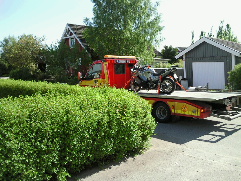

Kollade med försäkringsbolaget och som väl var hade jag tillägg på försäkringen så 0 kr i bärgningskostnad.
Bild på bärgningen:

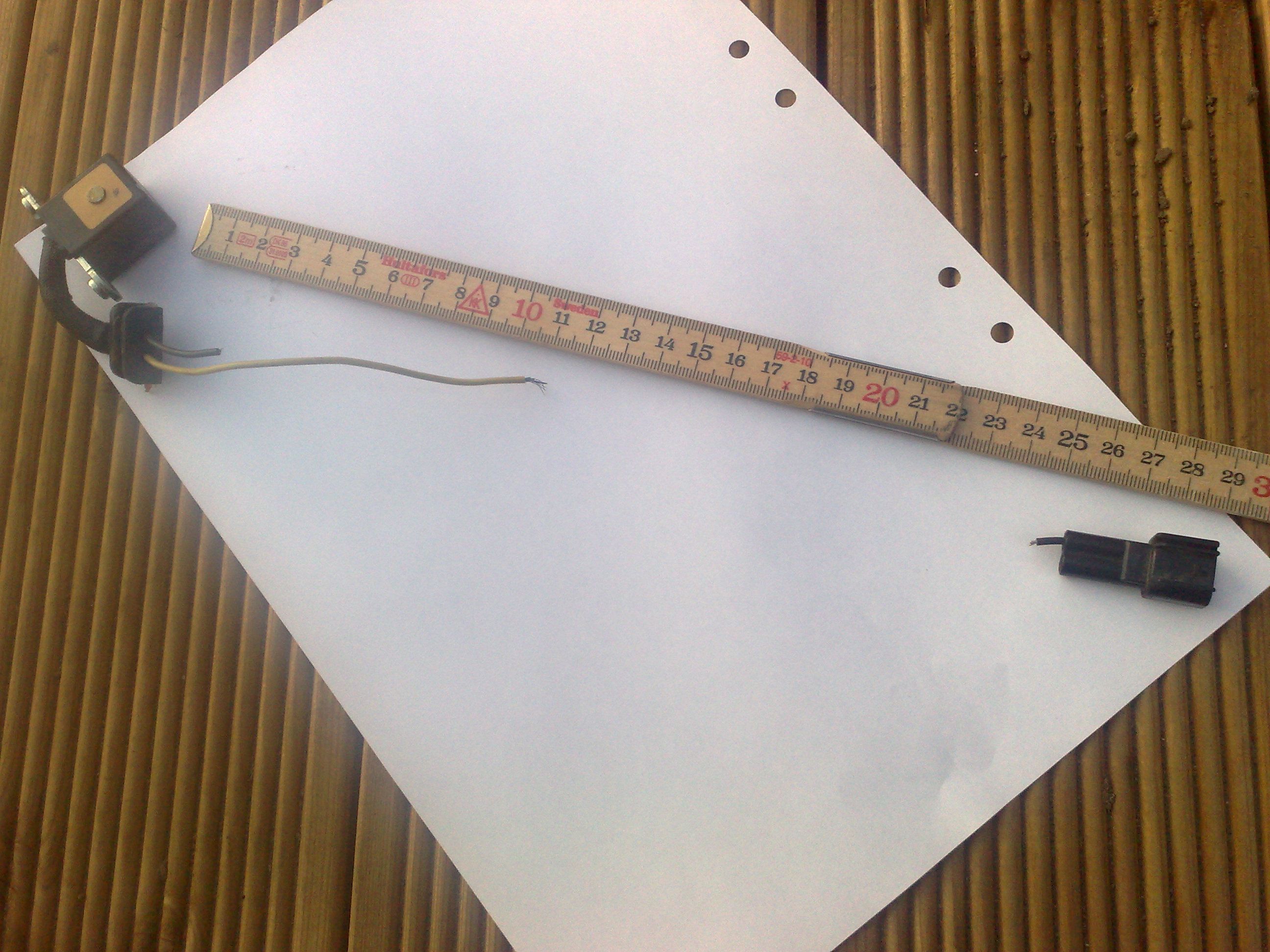

Sen på torsdag em ringde Gert's MC o sa att man hittat felet men trodde att det måste vara sabotage alt. möss, dom kunde inte fatta vad som hänt.

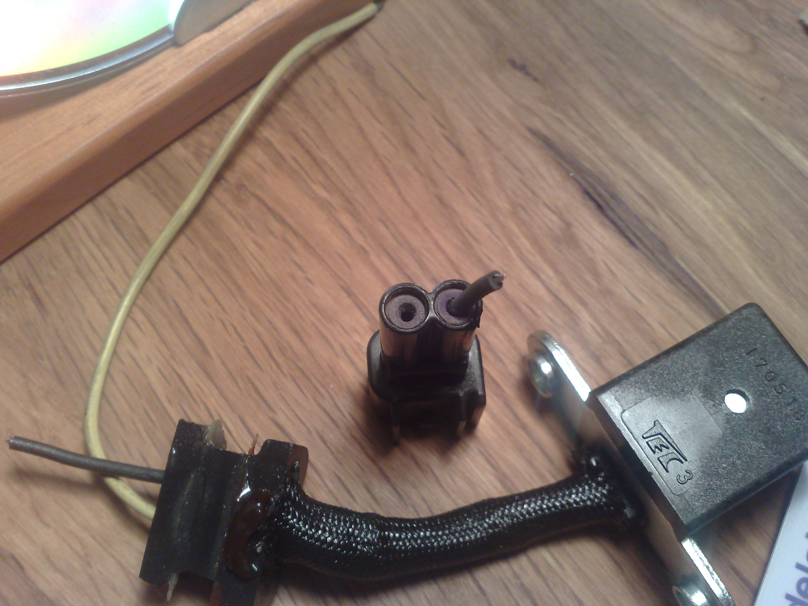

Jag tror ju inte på möss, fattas ca 20 cm på sladden från tändimpulsgivaren. Någon måste ha varit inne i garaget under veckan på kvällen innan man låst garaget och slitit av sladden.
Vet inte hur det ser ut om en mus gnagt av en kabel men inte så här tror jag (Bild)
Kan ju tilläggas att på kontakten är den gula sladden helt borta.
(Bild)

Du borde se spår om det var möss tycker jag.
När möss tar sig an ett elsystem så brukar de ju skräpa ned mer än tom behöriga elektriker. Tex har ju möss en teknik att skala kabel som gränsar till fragmentering: ännu mer bitar av kabelisolering på golvet än från en behörig elektriker. Plus små bitar av en helt annan och svart kabeltyp.
:skrattaåt:D
Så sant så sant, dom små mössen skulle säkert klara av att gnaga av dessa kablar, men knappast så rent att du inte märkt att dom gjort det.
Lågt att sabotera på det viset :mad:
Möss vill inte gärna bita i metall. Stålullstussar (t.ex. rostfria disk-tussar från ICA) vid diskbänken (som foder kring rören) hindrar de små liven från att ta sig upp i dina sopor. Du har en mänsklig antagonist i garaget. Naja locken för olja och kyl och plombera trådändarna för att vara på säkra sidan.
Ser mer ut som det fastnat i något och blivit avdragen.
Klipper man en kabel så klipper man ju allt på ett ställe,men när kapilärerna sticker ut kan man gissa på att den blivit avdragen.
Om det vore avdraget hade kardelerna inte gått av på samma ställe allesamman.
Min gissning e att det där e gjort med kniv,för avbitare å liknande e brottet för grovt för att vara.
Följdriktigt gissar jag på ngn kemiberoende tomte som har alldeles för mkt fritid å råkar ha en kniv i fickan.
Frågan jag vill ha svar på är om man kommer åt kablarna utan att skruva bort massa annat? Konstigt sabotage i så fall. Ungefär som att man skulle operera bort hjärtat för att mörda nån.
Kanske inte alla råttor, men finns också dom som gillar att skapa kortslutning, ta självmord med mera genom att gnaga kabel ;)
Farsan är elektriker, lagom kul att komma till en villa där en råtta krupit in ett par meter inne i en kabel, sen mitt i väggen tex. bestämt sig för att ta en rastpaus och gnager hål på isoleringen inne i kabeln, kortslutning och dödsfall :D
Ska vi benämna kabeln/sladden i det aktuella fallet som mångtrådig eller fåtrådig? :D
:rolleyes:
Strömsnöre heter det väl?
F.ö. har jag sett många råttgnagda sådana, och allihop har endast saknat isoleringen, i övrigt har dom varit intakta.
Tror också på sabotageteorin. Det finns inte en sambo eller fru i bilden som tycker hojen tar för mycket tid?
Har själv råkat ut för ett likande sabotage, fast det gällde en dator då. Sur sambo, avbitartång och en dator....
