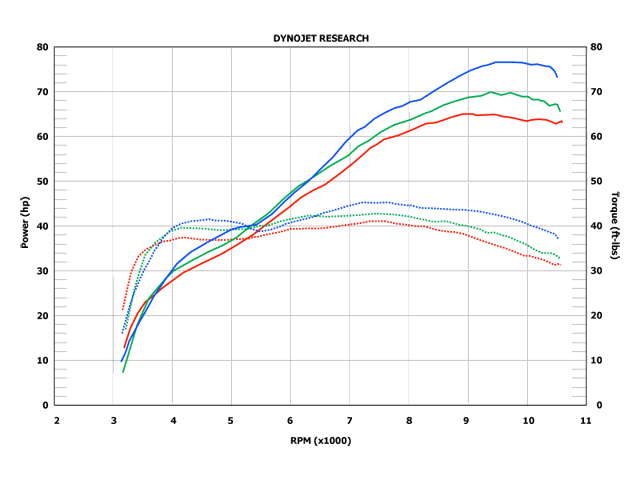

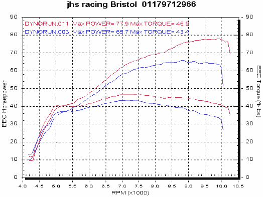

Kan du skruva själv så kan du göra en hel del utan att det blir allt för dyrt!
1. Byt till 03´ans insugningskammar och flyttar dom gamla till avgassidan. Detta blir då som "stage 2" kammar.
2. Köp en Advance unit (tändförställare som ställer fram tändningen 4 grader).
3. Helsystem/slipon med ett bra filter (du kan såga upp orig. filtret om du är "ekonomisk).
Har sett lite olika bänkningsresultat med dessa modifikationer på runt 75-78 bakhjulshästar.
Tyvärr är veven en svag punkt på Sv´n så man bör inte överstiga 85 bakhjulshästar (men för att komma dit så blir det dyyyrt).
"The green trace is the standard 650, the red one is a 650 with M4 pipe, Dynojet kit, BMC filter and Stage 2 cams."
"76.6 HP @ 9700 RPM, 44.88 ft-lbs, 12:1. Cam swap, M4 full exhaust, 17.5 pilot jets, 157.5 main jets, 2 shims on needle, desnorkled airbox."
Svackan du ser mellan 5000 och 7000 varv beror helt enkelt på att den gick för rikt, så det är ingen annat :)
