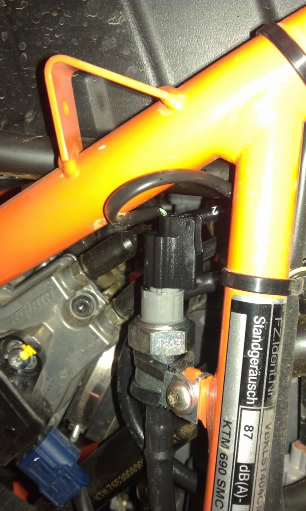

läste lite i tråden där, om kontakten.
ska nog spruta i lite elektronik olja där
för att se om lampan slocknar.
nu har jag sprutat i elektronik spray i kontakten.
och ta mig fan, tror det gick till sig???! väntar en stund till
för nästa start.... hoppas!

Jo den är rullagrad så där är ett ytterst måttligt tryck. Det är betydligt vanligare att givaren eller lampan spökar än att oljepumpen tappar trycket i 690 motorerna. Enda undantaget bland KTM motorerna är de nya 450 där oljepumpsdrevet är i plast och kan rensa kuggarna=pumpen stannar och där har man ingen lampa som varnar. På dessa motorer är det dessutom inte helt ovanligt att fjädern till övertryckventilen ger upp så man tappar trycket. Vanligt att dessa åtgärdas om man är seriös motorbyggare...
Men detta var en utvikning....
På en 690 kolla givaren först! Biltemaprodukten är inte lämplig att mäta så små tryck som man har i denna motor. Kvarstår felet byt givare och försök igen. Kvarstår misstanke om lågt tryck får man demontera pumparna för inspektion.

Börja med att ladda hem manualen och kolla vilka värden som tryckgivaren skall ha vid högt/lågt tryck. Prova sedan att jorda respektive öppna kretsen för lampan och kolla att den slocknar så att vi inte behandlar ett elfel.
Därefter tjacka en ny givare eller leta upp någon som har en oljetryckgivare med 0-1 bar istället för 0-10 bar
