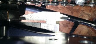

:hejKöpte Lightech fotpinnar R1 2010.
Vid montering av vänster sida/nedre/bult diffar 3mm mellan ramen och fästet.
Fick det här som svar efter en månad eller två:
I have heard back from the technical guys at LighTech and they have advised me that there may be some slight tolerances of between 2-4mm on the Yamaha frame, what they suggest is to tighten the rear set bolts one turn each at a time so it tightens against the frame evenly this should resolve the issue you have.
Har Ni haft samma problem, då alla andra eftermarknads fotpinnar bör vara av samma problem på just R1 2009-2014?
Jag tycker deras svar (reactive parts) låter...:va

Jag har Valtermoto fotpinnar och till dem så följer det med en distansbricka. Jag skulle inte köra utan distans. Det är inget fel på din hoj.
Btw. Dåligt svar från Lighttech. Ramen har knappast 2-4 mm fel i tolerensen. Japanerna är inte direkt kända för att montera ihop så dåligt... Be dem skicka dig en distans, som de glömt skicka med eller lämna tillbaka fotpinnarna.
Själv ska jag köpa PP-tuning för att få bättre justeringsmöjlighet.
Värderar TS sin tid, hämta distansbricka / distansbrickor på närmsta Järnia eller byggmarknad.
Och fyll 3mm distansen.
Det går säkert med några vanliga brickor men det är inte tanken från början. Jag skulle vilja ha det snyggt och rätt. En svarvad svart distans på 4 mm är det i min bok.
Japp, jag löste det, med en hålad 3mm alu platta/distans.
Men jag håller med, det är ruttet ifrån Lightech.
