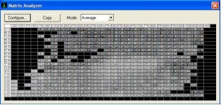

Då min hoj använder smalbandslambda och kör i closed loop vid tomgång/låga pådrag så rullar den runt 14.7. Detta kan dock ge ett litet ryckigt beteende vid övergång mellan avslag och påslag. Jag försöker nå 13.5-14.5 i stället vilket ger ett mjukare beteende.
Jag bifogar ett exempel på en färsk logg från min hoj. Denna är körd med smalbandet inkopplad och värden över 15.5 är bortsorterade (motorbroms).
Jag har inte gjort något åt motorn (än) utan endast luft- och bullermoddat...
Som Du ser verkar dagens motordesign (på Trajjan i a f) fungera bäst med lambda runt 13. Själv siktar jag på 13.1 med denna mapp.
