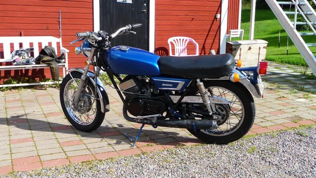

Jag har en yamaha r5/rd350 2-taktare från 1972 som jag tänkte byta laddningsregulator på till en nyare modell som är elektronisk så man slipper det gamla stuket med relä.
lite pga att originalet har sagt upp sig.
Vad jag behöver veta är hur får jag tag i en och vart? Denna hoj har regulator som kallas "typ b" vilket innebär att ett kol är jordat och ett kol går till regulatorn.
"typ a" innebär att båda kol går till regulatorn, Har hittat lite regulatorer här och var som säkert skulle fungera, tex 24mx.. Däremot följer aldrig elchema med så man vet ju inte hur det ska kopplas in, vad jag behöver är alltså en universal laddningsregulator med elchema.
"Typ a" regulator skulle också funka fint, det är ju bara och jorda av ena kolet.
Någon som kan tipsa om vart det kan hittas?
Mkt tacksam för svar! Mvh Johan!
Bild på hojen :)
