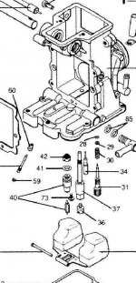

    88.8 KB · Visningar: 693

Det är garanterat flottören som hängt sig, alternativt har fel nivå, men förmodligen det första. Löser sig säkert när kranen är ompackad, men hojjen går säkert bättre om flottören fixas!!
Håller kranen tätt slutar problemet, ja.
Men kolla flottörnivån (17mm+/-1mm).
Kolla även nålen (40), gör rent och byt vid behov o-ringen (41), läcker någon av dessa så flödar förgasaren oavsett om flottörnivån är korrekt.
    52.7 KB · Visningar: 621
Flottörnålarna slits fort i RS'arna. Nålspetsen får en "läpp" men kan slipas till med först 600, sen 1200 och avslutas med Autosol. Dvs du sätter flottörnålen i borrmaskinen och håller sandpapper/slipmedel mellan tumme och pekfingret.

Är det nålventilen så kommer den att läcka även när den går på tomgång och då hjälper det inte om kranen är fixad. Man brukar få knacka lite på förgasarna för att det kommer lite skit på nålen som gör att den inte stänger ordentligt men oftast är min erfarenhet att det är nålen som gått ner sig.
Har bytt några sådana genom åren.

Det lustiga är att vi hade nere förgasarna för rengörning, hittade en jävla massa skit i dem.. Innan läckte dom inte.. nu läcker en förgasare.. Kanske kom det nån skit och satte sig i den nålen...
Ska testa att knacka på den. :fatta!

Vi rev fuggarna igår kväll igen. Hittade fett med skit vid just dom där flottörnålarna. Plus att de var slitna som AndersBrink sa. Nu är dom slipade och polerade i svarven :) Hoppas skiten inte läcker nu!
Puckot som monterat fuggarna på hojen nån gång i tiden, har inte sett till att dom ligger i rätt CC mot hålen i toppen. Så vi passade på att flytta detta med... Tyvärr fanns det inte tillräckligt med hål i varken bryggorna eller gasaxeln.. så det blir till att borra och gänga lite idag. Sen jävlar!
:banana
Resultatet blev att de inte läcker! Först när de monterades så läckte de.. men nu gör dom inte det längre...?? Vet inte varför det kan vara så.. Huvudsaken är ju att de inte läcker mer i alla fall :)
Mikroskopiskt skräp är det svårt att få bort allt av.
