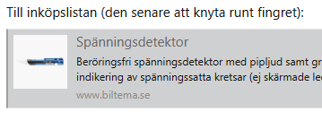

Till inköpslistan (den senare att knyta runt fingret):
Inte 100% säker spänningslös med dessa oavsett märke/tillverkare......
Står du i ett torrt utrymme med skor så kan du vara helt skild från jord, å andra sidan så känner du bara att dett kittlar lite när du råkar ta spänningsförande ledning, finns det grön/gul framdragen så kan man hålla i den med samma hand som proben. Det NoNo att leda genom kroppen....
Det ska inte spela någon roll att du är helt frånskiljd från jord, dom ska pipa/lysa ändå.
Prova att lägga spänningsprovaren på bordet brevid en ledning och se
Min rutin är att först testa med proben, sen bryta automatsäkring och testa igen föra att se skillnaden (min erfarenhet är att sådana spänningsprovare snarare är en aning överkänsliga). Om ok skruvar jag loss eventuellt hölje, med försiktighet för att inte komma åt strömförande delar. Därefter testar jag med multimeter (L mot N, L mot jord och N mot jord) via kopplingsplinten för att säkerställa att det inte är någon spänning. Först därefter lossar jag kablarna från kopplingsplinten.
Två gånger fel för mig räcker att det inte är 100% så jag brukar dubbelkolla med voltmetern när jag känner mig osäker.
En elfirma har "förbjudit" sina trikare att använda testmejsel efter felindikation.
De med batteri är mer tillförlitliga men batterier tar slut.
Det räcker med en stöt för att vara försiktig.
- Jag har en spänningsmätare som den du föreslog där.
Den kunde ändå göra så mycket mer än konstatera att den fas jag visste var strömförande faktiskt var strömförande.
- Den funkar prima, kan jag verifiera. Även elektrikern som kom i morse hade en precis likadan.
