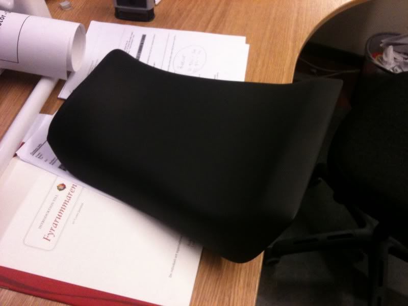

Klädde sadeln idag med Biltemas "fuskläder" jävlar att jag blev nöjd!!! :banana
Inte en ända rynka eller bubblor, kankse skulle sadla om till sadelmakare!
Bild:
Gjorde om min sadel för ett par veckor sen o klädde den med biltema konstläder jag också. Hållbarheten vet jag inget om än, slet rätt hårt i det när jag satte dit det. Blev också jäkligt nöjd...
